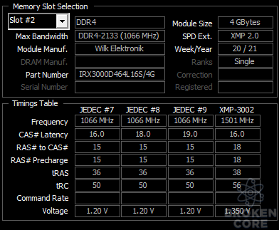

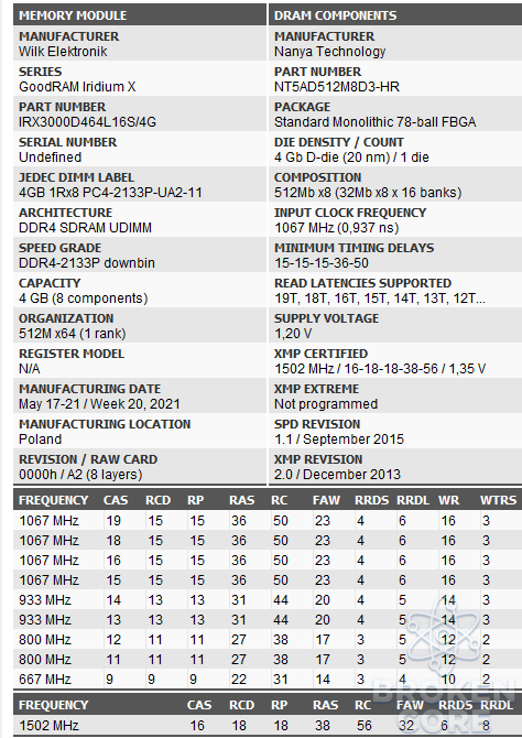

Модели процессора, материнской платы, и первых двух плашек в студию.
И скрины с cpuz где видно изготовителей чипов.

процессор ryzen 5 1600 af ,мать asus tuf gaming b450m-plus , оператива goodram iridium x чипы nanya d-die
а ну та впринципе любые бери на 2400, что бы d-die(гавно) были. Чекни какой у тя биос стоит. Если не последний. То обнови до последнего биос. И выставишь в биосе memory try it на 3000 16-18-18-18-36(или на 1-2 ступеньки ниже даже можешь попробовать по таймингам). 99% что норм работать будет.
