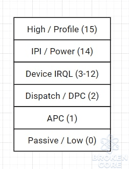

В x64 Windows существует 16 различных уровней IRQL:
Passive, Dispatch и APC - это IRQL для программного обеспечения. Остальное предназначено для использования аппаратного обеспечения.

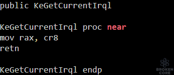

В ассемблерном виде она выглядит очень просто.
Мы видим, что она просто перемещает значение регистра управления CR8 в RAX в качестве возвращаемого значения функции.
Таким образом, вызов этой функции - это то же самое, что и чтение CR8 следующим образом:
Это означает, что текущий IRQL / приоритет хранится в CR8, но задумывались ли вы, почему используется CR8 ? и как он

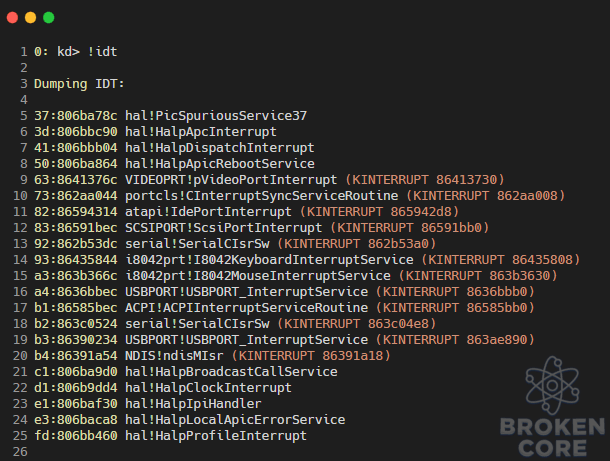

Для получения списка этих теней вы можете выполнить команду "!idt" в windbg:

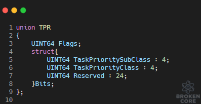

Поскольку мы говорим в основном о приоритете прерывания, каждое прерывание имеет класс приоритета прерывания, основанный на номере вектора прерывания, который представляет собой просто биты[7:4] из номера вектора прерывания. Самый низкий класс приоритета прерывания - 1, а самый высокий - 15. Чем выше класс приоритета прерывания, тем выше его приоритет.
Для хранения текущего приоритета CPU использует специальный регистр TPR (регистр приоритета задачи) в локальном APIC.
Он имеет следующую структуру:
Биты TaskPriorityClass [7:4] используются для хранения текущего приоритета задачи (IRQL в windows). Когда локальный APIC получает прерывание, он сравнивает свое значение TaskPriorityClass с полученным классом приоритета прерывания. Если TaskPriorityClass меньше, чем полученный класс приоритета прерывания, он передает его ядрам CPU, в противном случае он откладывает его.

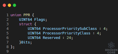

Также в локальном APIC есть регистр PPR, который используется для определения текущего приоритета процессора, его значение основано на значении TPR, он имеет такую структуру:
Как мы уже говорили, значение PPR основано на значении регистра TPR и на ISRV (это номер вектора самого приоритетного бита, который установлен в ISR, или 0x0, если в ISR не установлен ни один бит). Таким образом, значение PPR попадает в 3 условия:
If TPR[7:4] > ISRV[7:4], PPR[3:0] = TPR[3:0]
If TPR[7:4] < ISRV[7:4], PPR[3:0] = 0
If TPR[7:4] = ISRV[7:4], PPR[3:0] = TPR[3:0] || 0

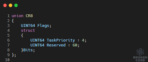

Структура CR8 выглядит следующим образом:
Мы видим, что только четыре бита (TaskPriority) могут быть использованы программным обеспечением. Они используются для представления IRQL / значение приоритета.

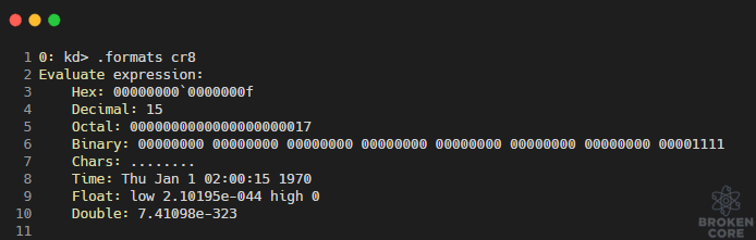

Если посмотреть на CR8 с помощью windbg:
Мы видим, что младшие 4 бита установлены в 1, а в десятичном исчислении это 15, что является наивысшим классом IRQL / приоритета задачи
в архитектуре x64.
в архитектуре x64.

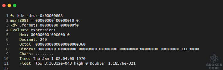

При использовании модели CR8 локальный APIC при получении прерывания сравнивает значение класса приоритета прерывания
биты[7:4] со значением CR8.
- if "CR8" < значения класса приоритета прерывания "bits[7:4]", он отправляет прерывание на обработку ядрам процессора.
- else оно откладывается в ISR или IRR до тех пор, пока его приоритет не станет "> CR8".
Мы видим, что биты [7:4] установлены в 1. Это значения TaskPriorityClass. Таким образом, мы делаем вывод, что:
- CR8[3:0] == TPR[7:4]
- CR8 предоставляет интерфейс к TPR, а его биты [3:0] представляют IRQL / приоритет задачи.
