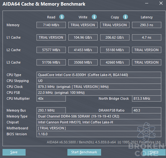

Латентность памяти слишком большая.
  • 254
  • 83
Memory latency доходит до 300 наносекунд, что не нормально.
Обновил биос, сделал factory reset в итоге 280 наносекунд стало. Тоесть по сути ничего не изменилось так как 20 наносекунд это мало.
Помогите решить проблему, в играх лаги нереальные.

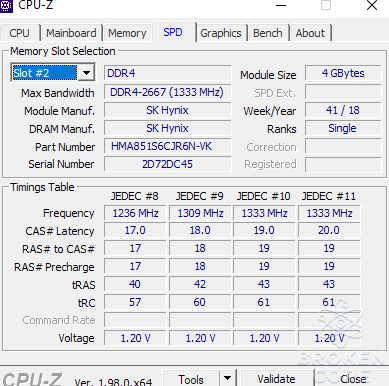

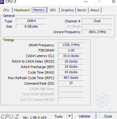

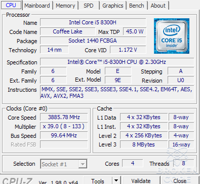

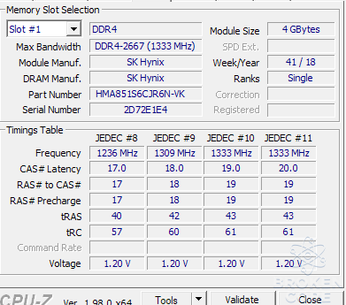

ебанный пиздец ты нахуй рофлишь.... ты можешь просто скачать cpuz и кинуть скрины вкладок оттуда - cpu;memory;spd(spd 2 скрина если 2 плашки)

ебать, так вообще пиздец лютый даже по кешу. ну хз, для начала чекни есть ли в биосе какие то настройки цпу и ram, сфоткай мб хз.(если есть выбор профиля jedec в памяти и он не вкл по дефолту выставь тот который быстрее). а потом вытаскивай по очереди плашки озу и делай тест и делай скрины(а еще лучше если ты еще и слот для озу поменяешь при тесте), но че то мне кажется что это не в озу дело.
