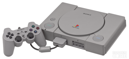

PlayStation стала первой консолью от Sony и на момент старта продаж (1994 год) привлекала низкой ценой и быстрым считыванием дисков CD-ROM, а чуть позже обзавелась обширной библиотекой игр. Вы можете встретить несколько названий этой консоли: PS, PS1, PSX, PSone. Это связано с тем, что уже тогда появилось деление на fat и slim версии, однако конкретно так их не называли. Ниже представлена fat версия, производимая до 2000-го года.

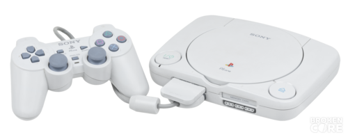

А это — slim версия, именно её называют PS1 или PSone, с 2000-го года она пришла на замену.

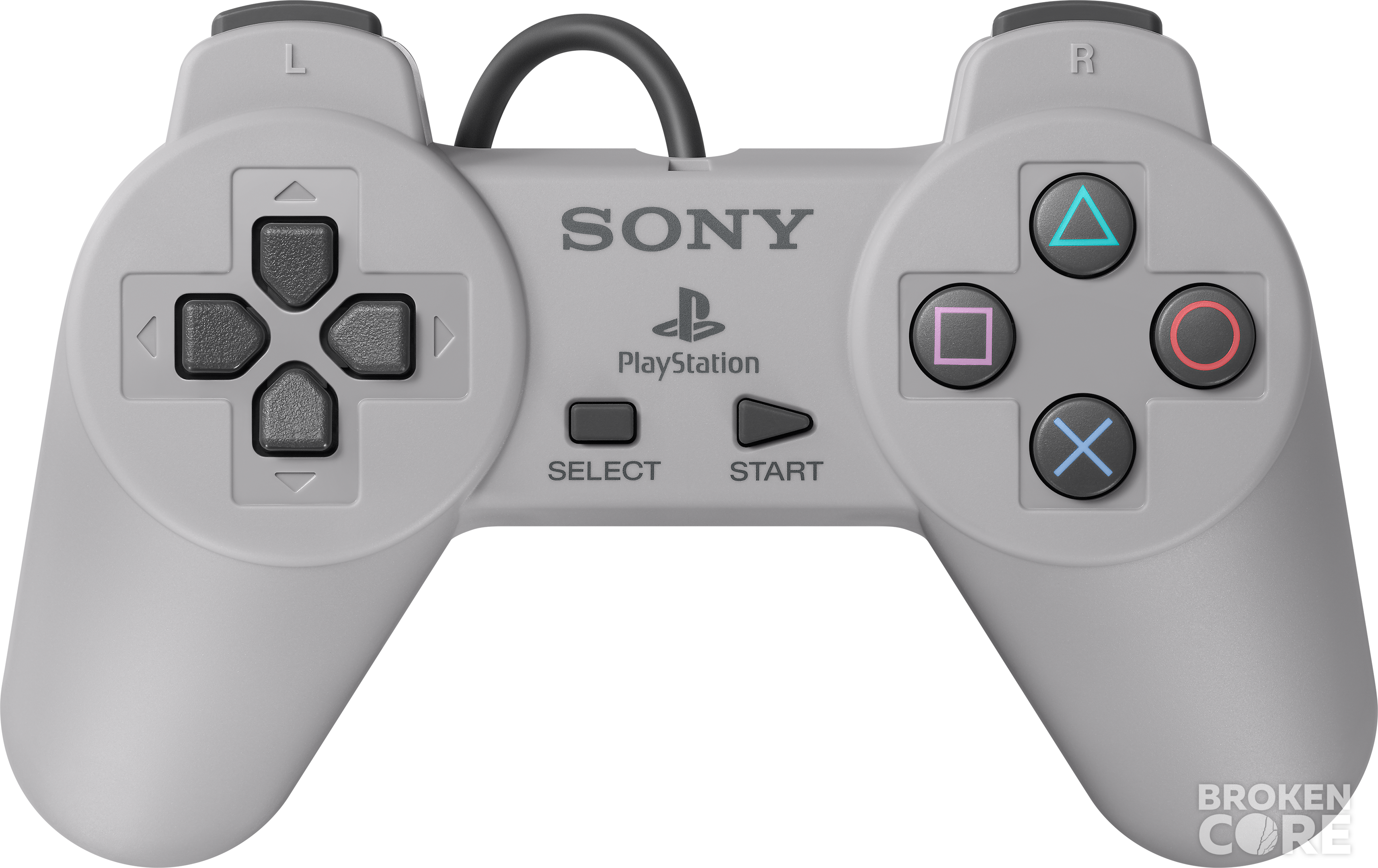

Обычный контроллер от PS

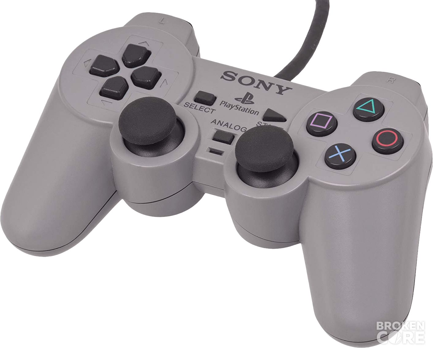

DualShock от PSone
Преимущество очевидно. Стоит уточнить, что стики поддерживаются не во всех играх.

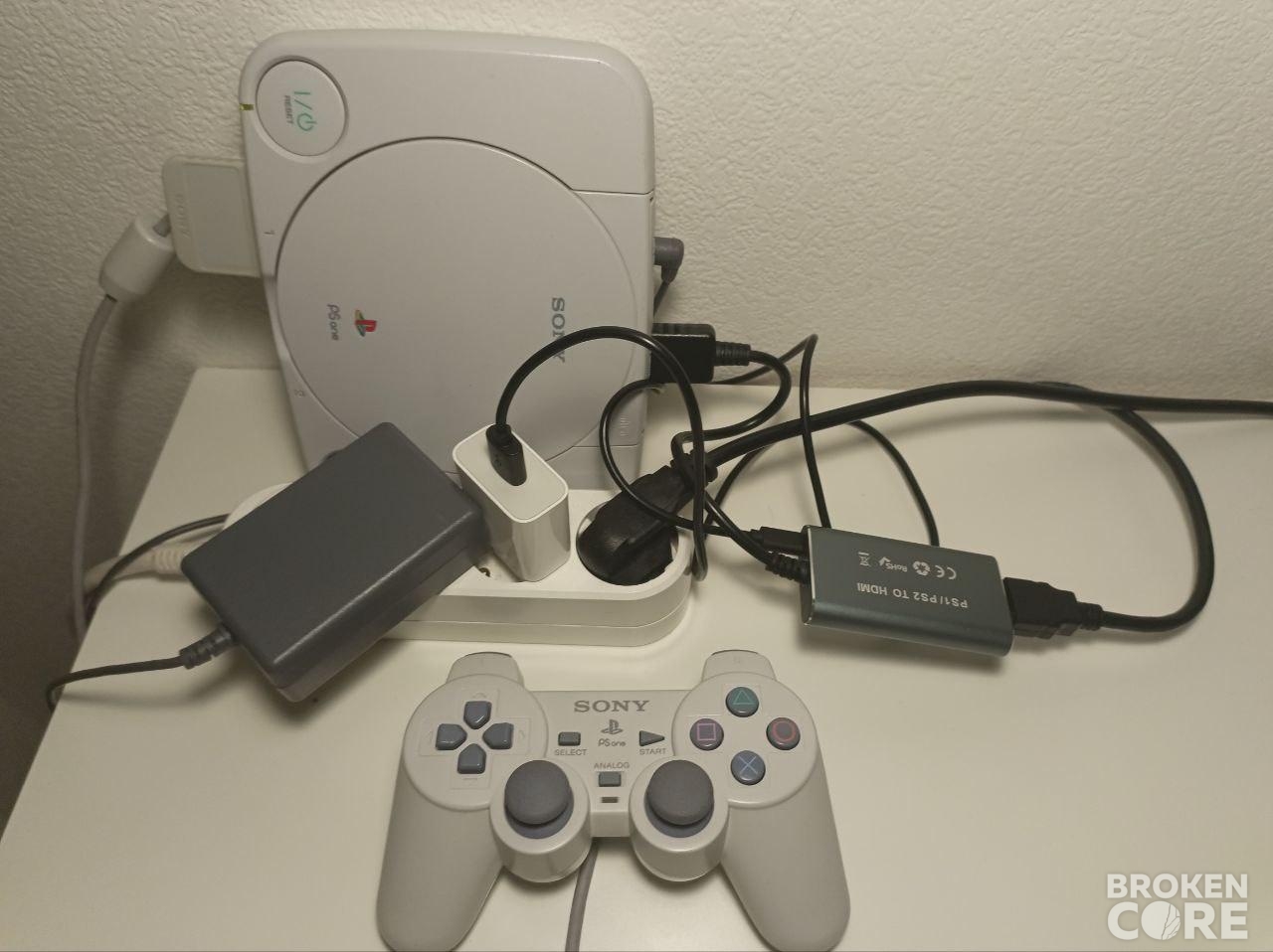

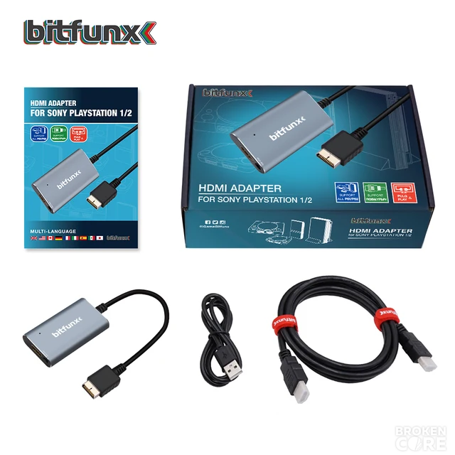

Как я уже писал, нам не понадобится оригинальный видеокабель, потому что у современных экранов нет соответствующего входа. Даже если у вас по какой-то причине остался старый пузатый ЭЛТ-телевизор, то не стоит извращаться. После часа игры на таком у вас будут вытекать глаза. Нам нужен адаптер, который будет преобразовывать картинку, чтобы передать её по HDMI. Существует несколько моделей, но я предлагаю именно эту
Подключается просто, работает из коробки. Купить такой можно на AliExpress за 3500, однако периодически на него бывают скидки.

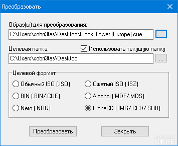

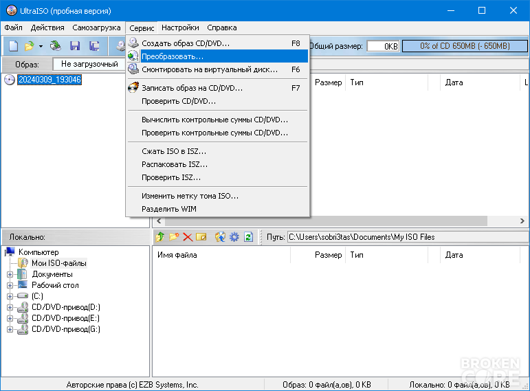

Скачиваем утилиту UltraISO, в бесплатной версии есть какие-то ограничения, но нам будет достаточно вечного пробного периода. Открываем, во вкладке «Сервис» выбираем «Преобразовать»
Указываем наш .cue файл и ставим галку напротив CloneCD
Преобразовываем и получаем три файла: .img, .ccd и .sub.

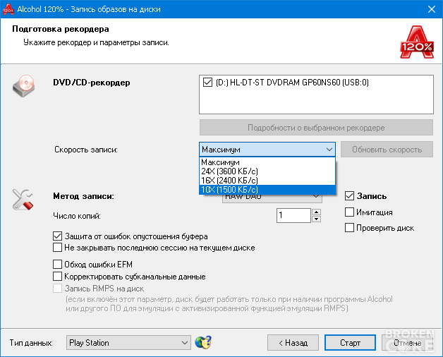

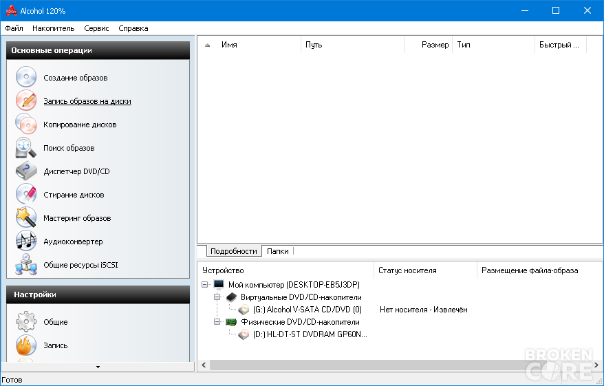

Скачиваем программу Alcohol 120% (Free edition). Нажимаем «Запись образов на диски»
В качестве файла-образа указываем наш .ccd
Тип данных: Play Station. Скорость записи: минимальная.
Старт! Ожидаем конца долгой записи и можно играть.

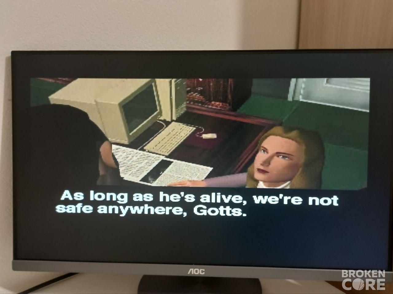

Скорее всего, вы столкнетесь с самой распространённой проблемой чтения. Её симптомы: зависание посреди игры, посреди загрузки между уровнями, при запуске. Решение: ставьте консоль на правый бок (кнопка открытия крышки должна быть снизу, а кнопка питания сверху). Очевидно, дело в механическом износе, но исправить это будет проблематично. В итоге у вас должен получиться такой набор
И вот, Clock Tower на экране!
