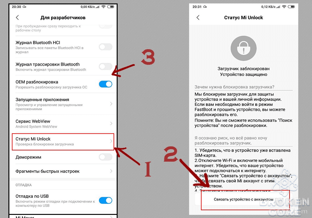

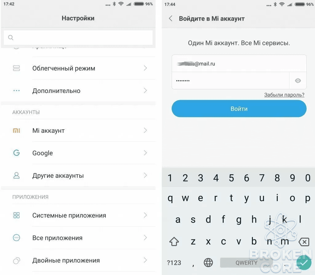

1. Первое что мы должны сделать,
2. Войти в mi аккаунт и привязать его
3. Заходим в меню разраба, ищем пункт "Состояние загрузчика" или иначе. И нажимаем "связать"
НУЖНА СИМКА С МОБИЛЬНЫМ ИНТЕРНЕТОМ!!!!!!!!

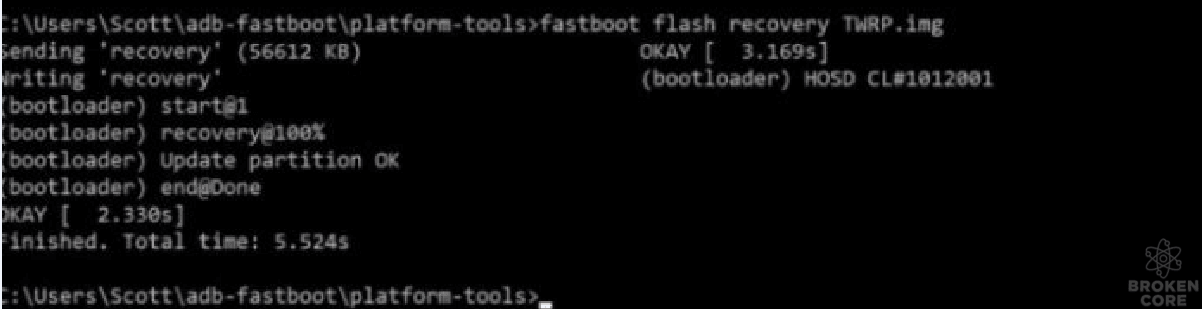

вводим команду
Код:
fastboot flash recovery "НАЗВАНИЕ ВАШЕГО ФАЙЛА".img
Пройдет процесс записи recovery.

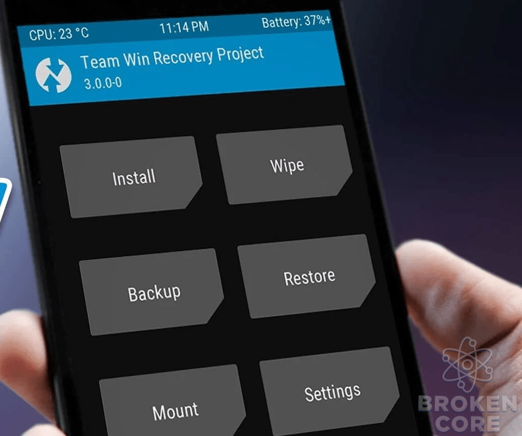

Далее нужно получить root права...
Заходим на офф сайт magisk Вот он
1.Скачиваем, закидываем в корень устройства.
2.В twrp нажимаем, install, выбираем тот архив.
И swipe to flash.
И ВОУЛЯ У НАС КСЯОМИ С РУТОМ.
НУЖНА СИМКА С МОБИЛЬНЫМ ИНТЕРНЕТОМ!!!!!!!!Посмотреть вложение 18234

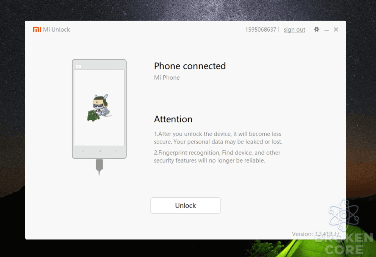

Ставим драйвера, и xiaomi mi unlock
4. Отключаем свой аппарат, и с зажатием кнопок volume - и power до попадание в режим fastboot.
Открываем Xiaomi mi unlock
Авторизоваемся в свой mi-аккаунт. B программе будет показываться наш девайс
Жмем unlock.
И надеемся что нам не нужно будет ждать неделю
Объясню;
Тут 50/50, разблокировка может пройти моментом, но и есть ограничение. Которые заставляют жать неделю, а то и месяц.
Если все прошло успешно, ваше устройство сбросит данные, и включение устройство займет +-5 минут

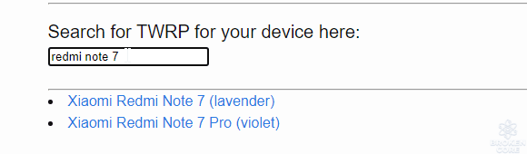

Идем на сайт teamwin, в поиске ищем наше устройство.
Скачиваем.

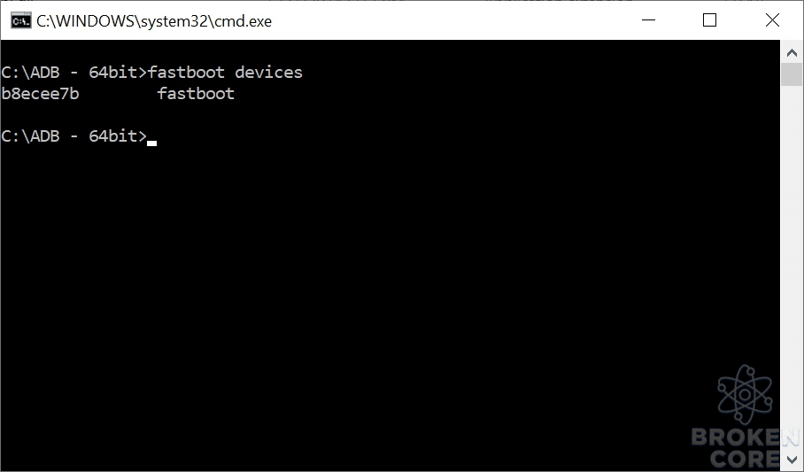

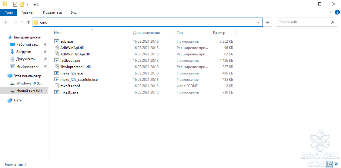

подрубаем к компу, открыть строку в папке, стереть ее. И вписать cmd. Нажать enter.
Для проверки устройство, что оно подключено.
пишем
Код:
fastboot devices
Если в списке вашего устройство нет. То нужно переустановить или установить драйвера.
Если ваше устройство есть в списке, продолжим.
вводим команду
Код:
Посмотреть вложение 18229далее что бы не ебаться с перезагрузкой ведройда.

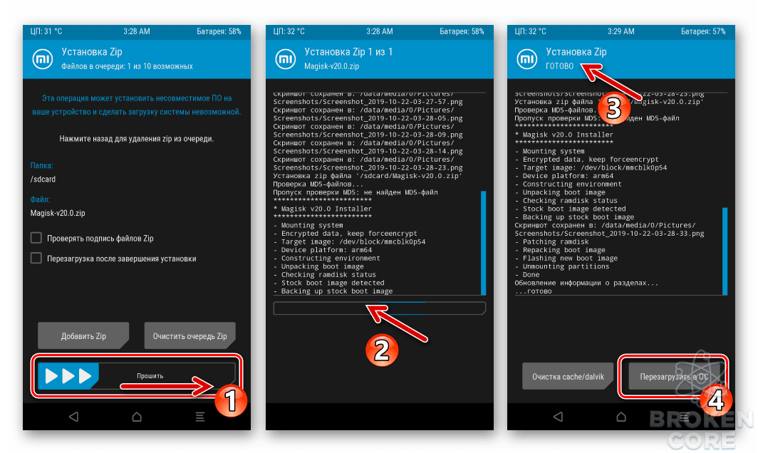

И swipe to flash.
