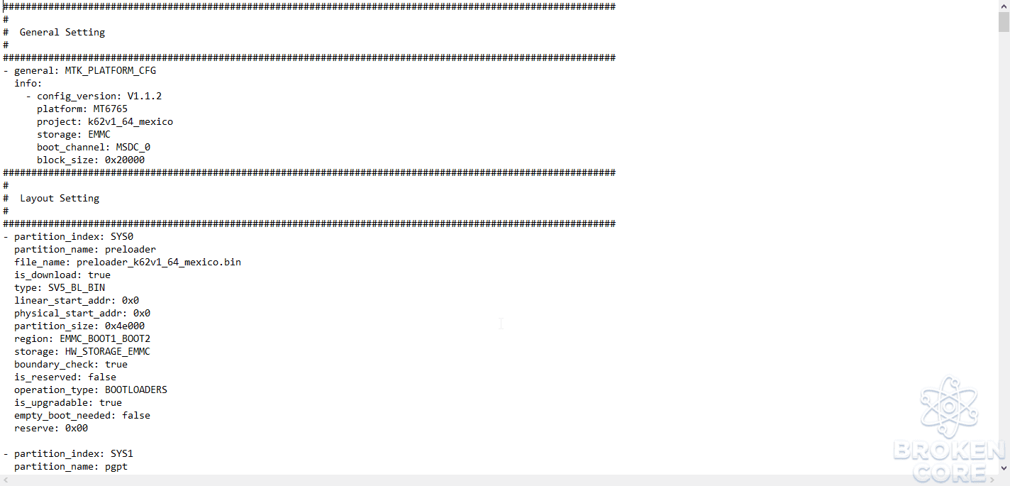

Качаем scatter файл для своего устройства.|
Качаем драйвера под устройство на базе MTK.
В пример возьму от Honor 8a
Открываем scatter с помощью блокнота, или другой программой для работы с текстовыми файлами.
CTRL-F
И ищем frp
Нам нужны значения
linear_start_addr 0x108000
partition_size 0x100000

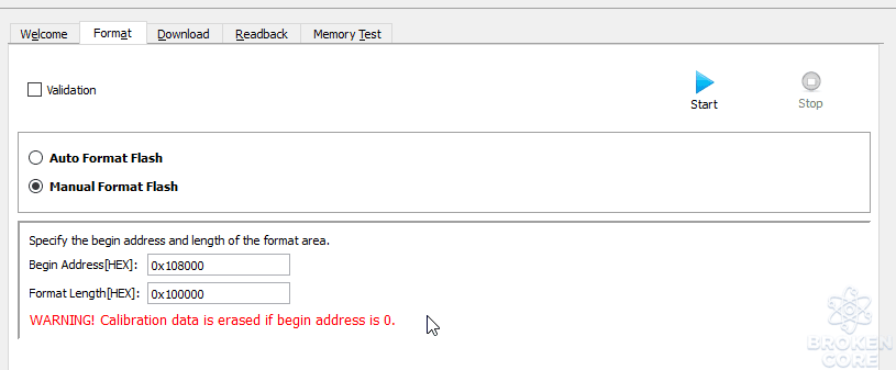

Открываем Flash-tool
Переходим в раздел "Format" Manual Format Flash.
Вписываем в begin Address 0x108000 В Format lenght 0x100000
Нажимаем start, подключаем выключеный телефок к ПК.
Profit.
