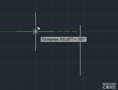

Любой чертеж начинается с обычных линий

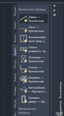

Заходим во вкладку "ВИД"
Заходим в инструментальные палитры
И в дополнительном окне выбираешь то что тебе нужно

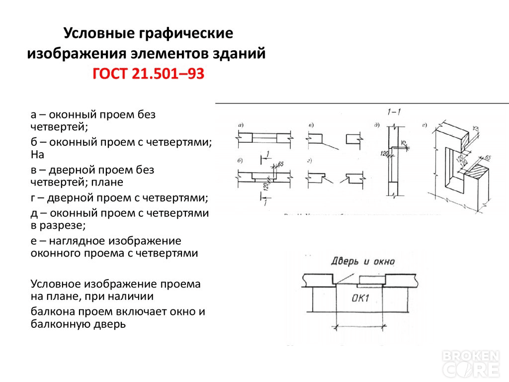

Размеры вообще всего. Начиная от окон, заканчивая размером дверей.
sert-service.ru
Гост чертежей план квартиры
Гост чертежей план квартиры Гост чертежей план квартиры Министерство регионального развития, строительства и ЖКХ 4 Приказом Федерального агентства по техническому регулированию и

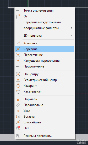

Мне нужна линия по середине или что-то другое.
SHIFT + ПКМ =
SHIFT + ПКМ =
