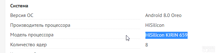

КОРОЧЕ. Т.к это 65x Kirin. Это можно узнать на любом сайте

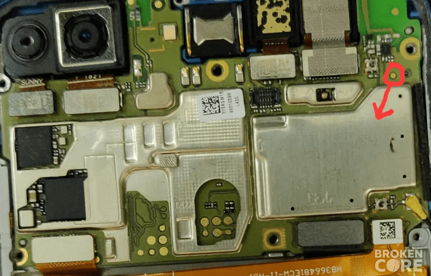

Можно его разлочить через две точки акка testpoint.
Да, девайс нужно разбирать.
Сняли крышку, защитные пластины.

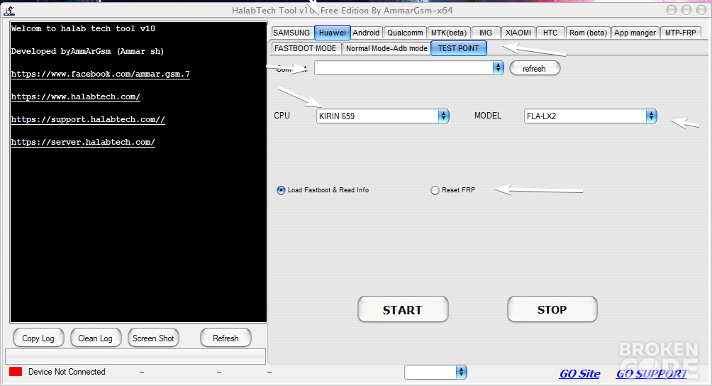

Естестна пока забиваем болт на телефон. И идем качать HalabTechTool - ccылку оставлять не буду (малоли че)
Скачали, установили. Открыли
Далее, замыкаем два контакта
Далее, а терь ставим драва (у вас должна быть выключена подпись драйверов)
Поставили, обновили порт в проге. Модель устройства LLD l21.
Нажимаем старт, ждем. ПРОФИТ
