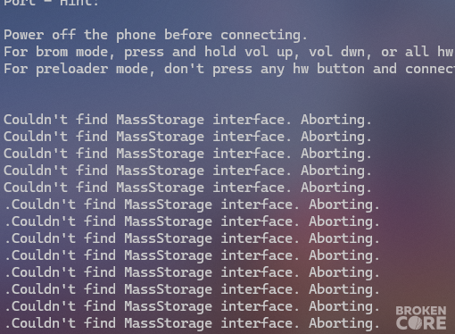

что делать,тупо не находит девайс хотя все кнопки перетыкал,попробовал на другом теле и всё ок
Redmi 9C без NFC Установил вроде как все драва, открыл батник, выключил тел и подключил его к пк, зажал кнопки громкости и сначала писало что не может найти интерфейс, после я отжал кнопки и снова зажал и уже пошло дальше всё, я отжал кнопки и потом через какое-то время консоль закрылась, а телефон не отвечал ни на одно действие, при подключении к пк пишет что USB-устройство не опознано и всё 🫠
Помогите
Пишет "Couldn't find MassStorage interface. Aborting."
Вот, что установлено:
cdc-acm
UsbDk_1.0.22_x64
MTK_USB_ALL_v1.0.8
libusb-1.0.29
Смартфон Xiaomi Redmi 9
Что в таком случае делать?
бля братан такая же ситуация уже хотел через тест поинт прошивать но решил сначала акб переподключить, и прикинь, ожил))
