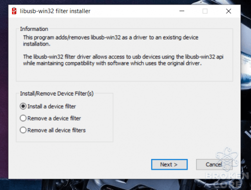

3. Теперь устанавливаем "libusb" .
Жмём кнопку "Next". Начинается самый нудный процесс -нужно открыть батник "brom.bat"-находится он в каталоге "bypass".

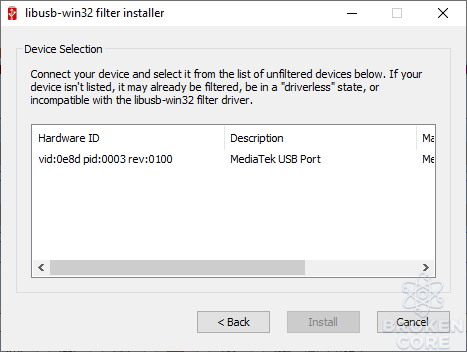

4. В программе выделяем строку "Mediatek usb port " - устанавливаем драйвер.

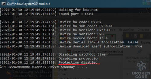

5. Снова открываем батник "brom.bat" ,если ничего не происходит,то зажимаем на теле кнопку питания ,затем снова открываем батник и подключаем тел с кнопками "Vol+" и "Vol-"- (до потери пульса) -пока тел не схватится компом, если все успешно ,то вылезет такое вот сообщение:
Защита отключена-всё идёт по плану!

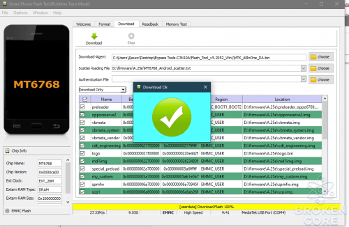

Тел от компа не отключаем ! Распаковываем прошивку в каталог.(Название каталога без кириллицы и иероглифов ,только латиницей !!!).
Если всё прошилось -то вылезет такое сообщение!
После прошивки загрузчик не блокируется!
Запускаем его ,тел подключаем к компу с зажатыми кнопками громкости ("Vol+" и "Vol-").
