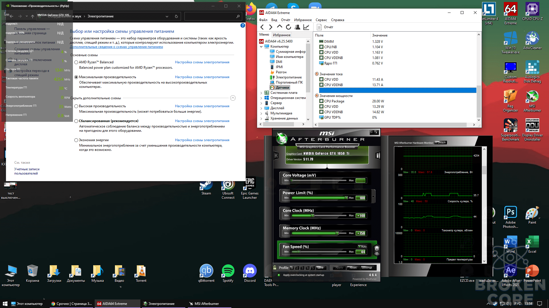

Также возможно ты в схеме энергопитания поставил "Высокая производительность" или даже скрытую "Максимальная производительность", они тоже сильно влияют на потребление видеокарты и в следствии на температуру, при этом не давая существенного прироста к производительности, если это так, то верни обратно сбалансированную схему.

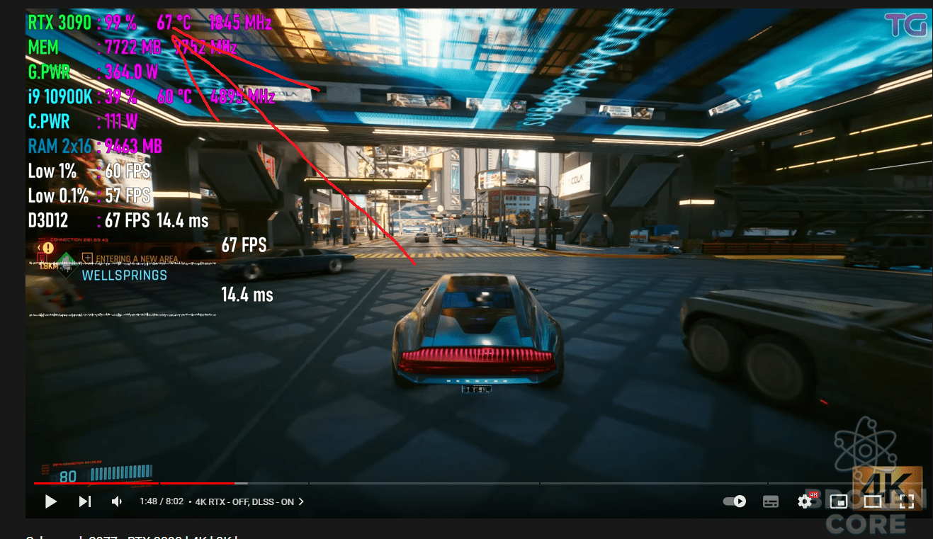

Зачем диз-информацию пишешь, если не разбираешься? Максимальная рабочая температура NVIDIA видеокарт в среднем 80-85 градусов. NVIDIA Официально пишет, что 75 градусов в нагрузке - НОРМА. Например, моя GTX 1066 имеет макс. рабочую температуру 83 градуса, и только после этого порога начнется тротлинг.
Во первых максимальная температура это tjunk после которой начинается тротлинг по причине описанной ниже, и никто даже близко не подходит к данным температурам в здравом уме. Рабочая температура цпу амд до 90 градусов, по факту под норм кулерами рабочие температуры даже за 70 не переваливают. Во вторых никто при реальном использовании старается не получать(да и впринципе не получает на нормальной карте) температуры 75+ градусов даже под разгоном, можешь просто зайти на ютуб и посмотреть тесты карточек последних 6 лет, ты нигде при нормальной эксплуатации не увидишь 75+ градусов, всегда будет в пределе 70, даже на самых мощных картах под хорошим разгоном.
Почему? Потому что есть такая штука как электромиграция, за каждые 10 градусов температуры ты платишь ускоренным в 2 раза износом полупроводников, +кондеры тоже не вечные. И эту теорию отлично подтвердила эра майнинга когда карты живут 3-4 года а потом частота либо сама падает из за деградации, либо карта просто фейлит и ее андерклокают что бы он работала, при этом реальный резерв работы видеокарт под нагрузкой до десяти лет (десять лет безпрерывной работы*).

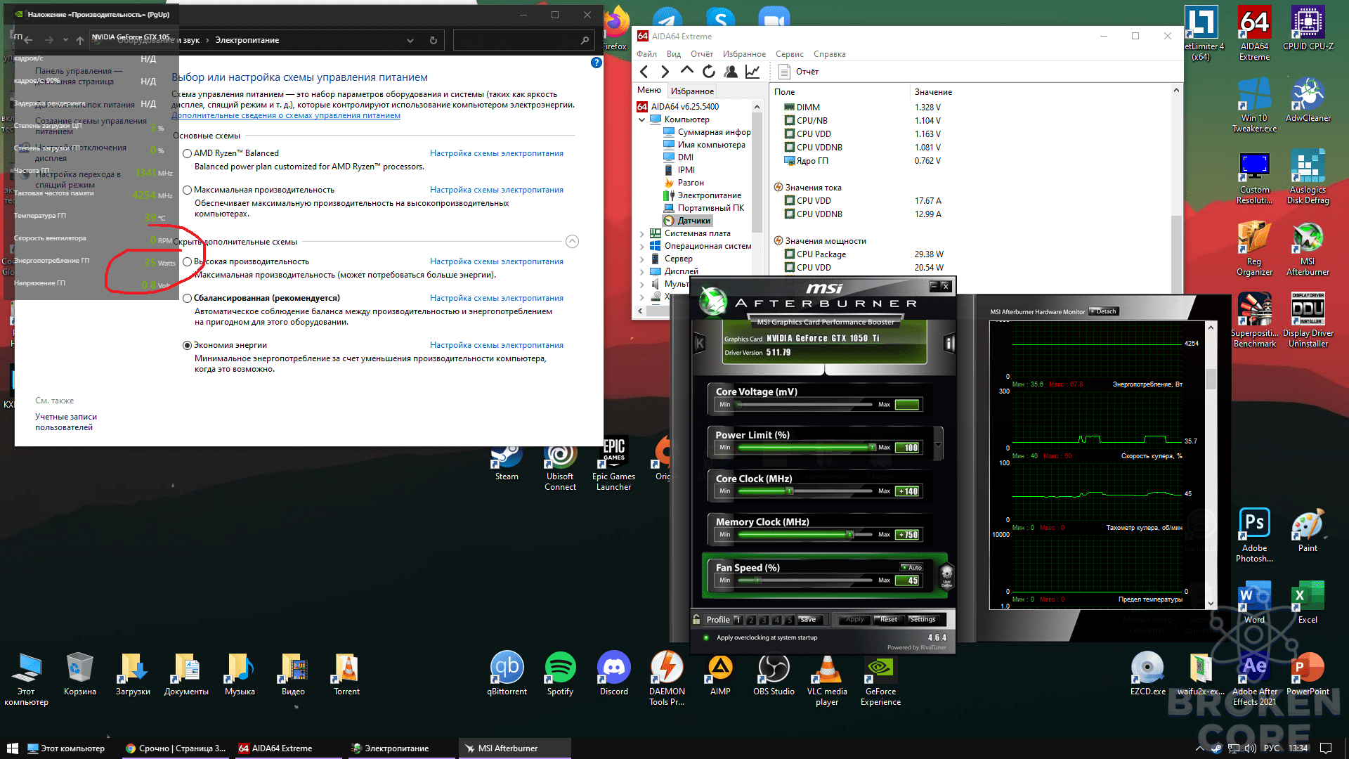

никак не влияет на работу видеокарты, ни на потребление, ни на частоты.

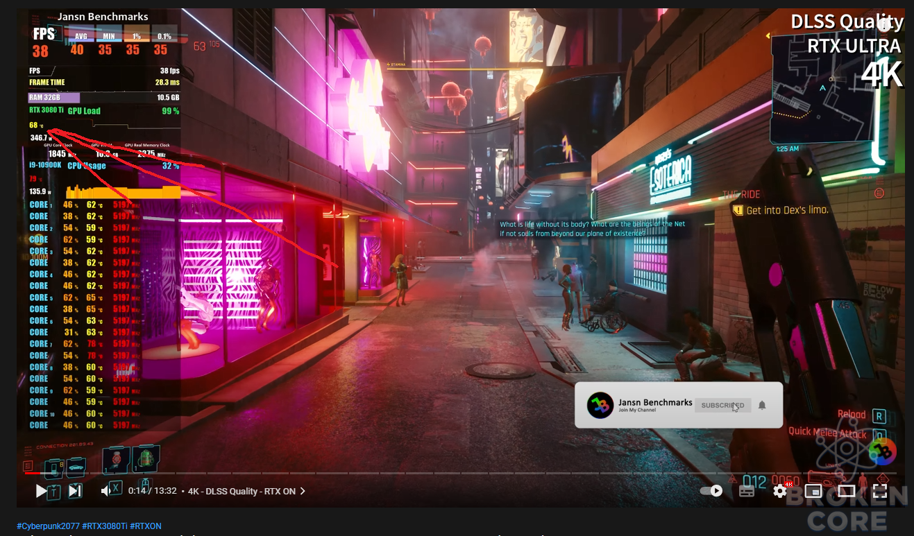

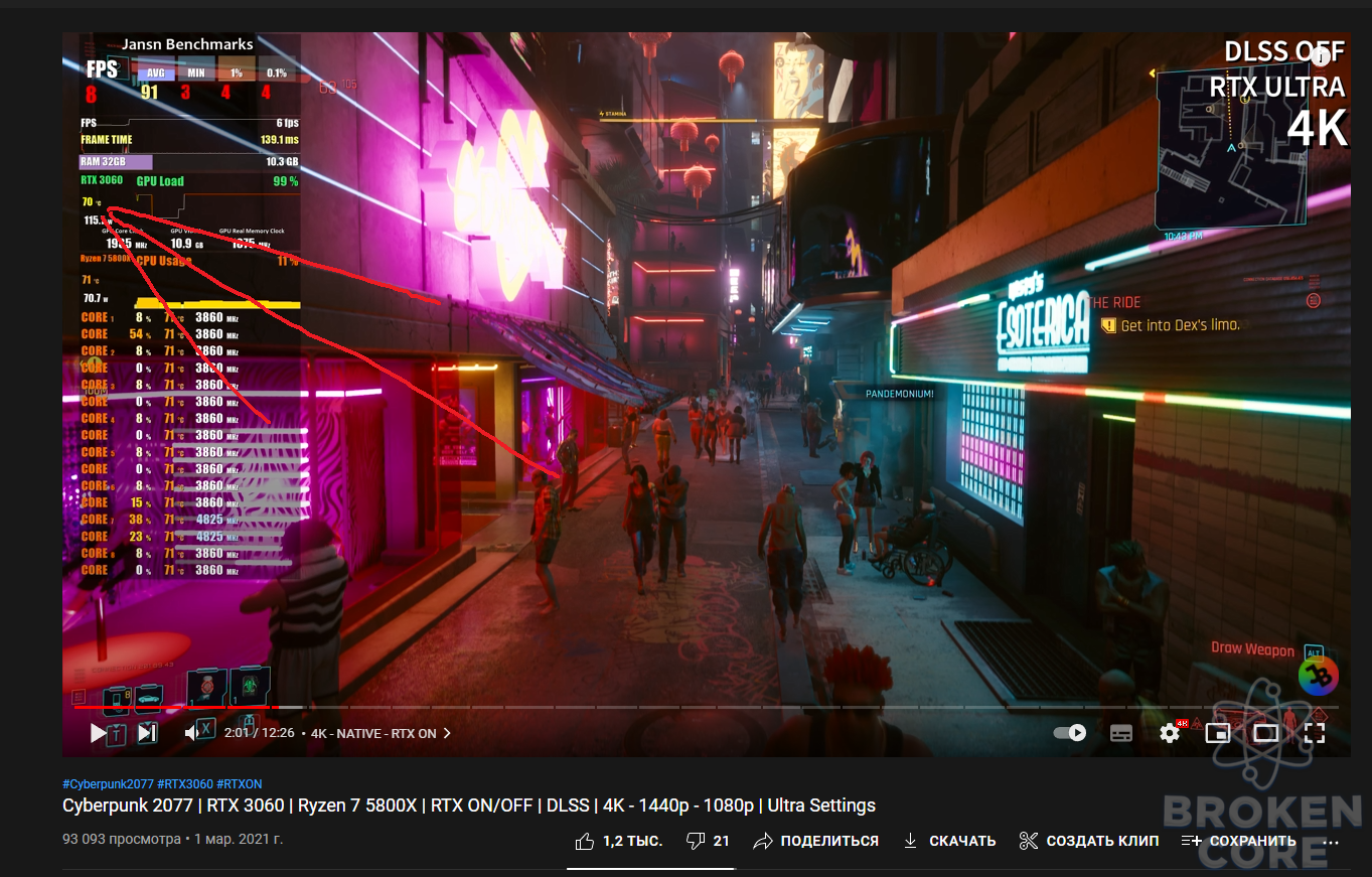

70 Градусов под хорошим разгоном и максимальным потреблением? Ждём твое видео, как ты ставишь скрытый режим энергопитания с "хорошим разгоном", и играешь в самые требовательные игры на UE4 с температурами не более 70 градусов.

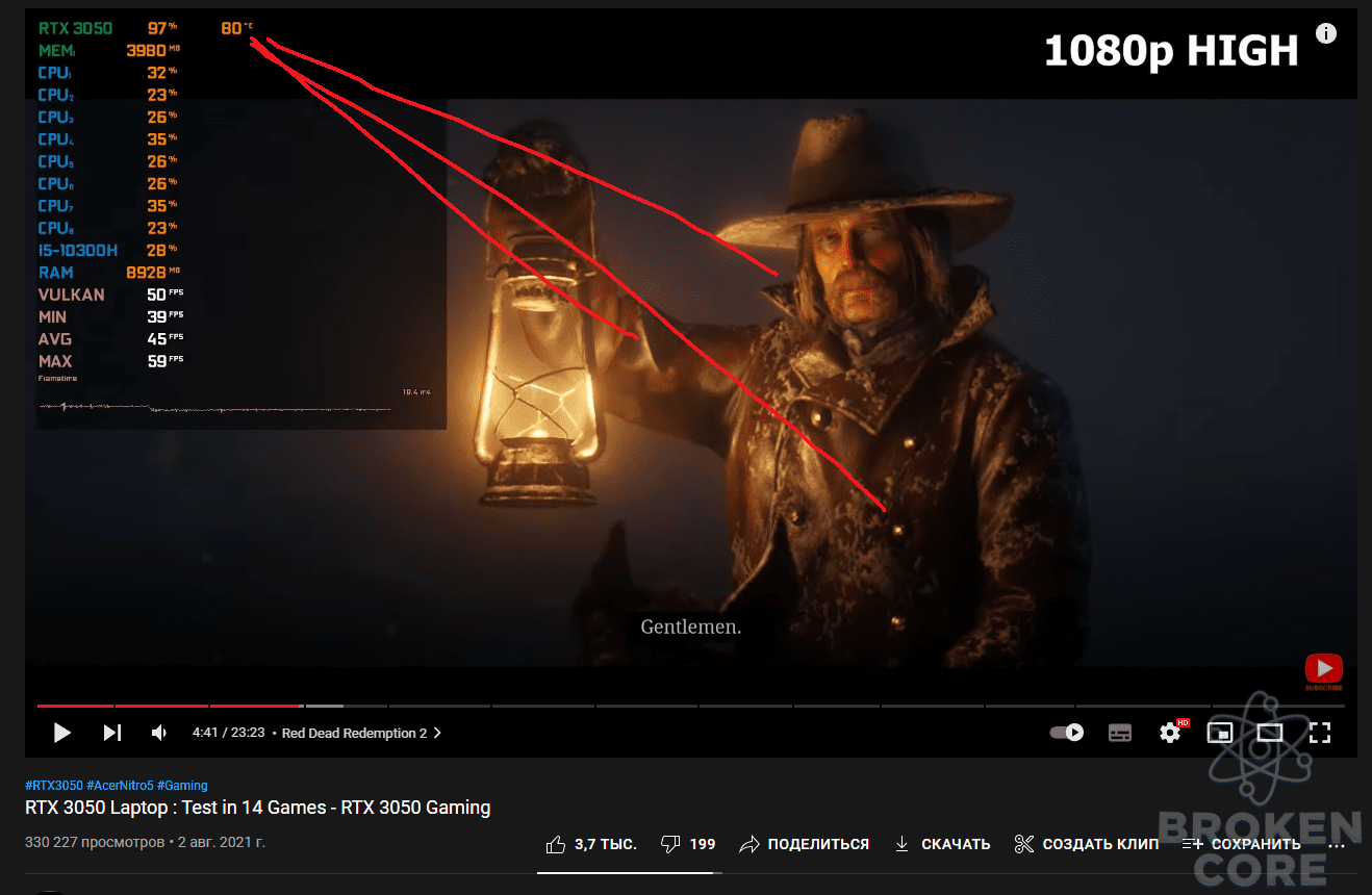

Скажи это пользователям ноутбуков.
Для чего это тогда создано? Просто так или чтобы "магически" получить доп. производительность девайса? Майки даже специально от дурачков скрыли режим максимального потребления. Абсолютно любой человек с вменяемым компьютером может замерять потребление комплектующих и температуры с сбалансированным режимом и максимальным.

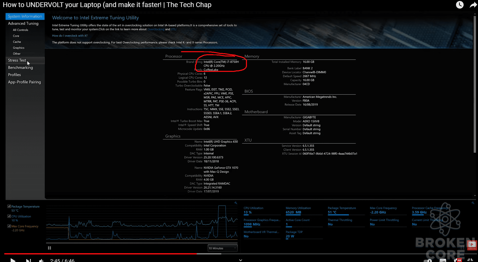

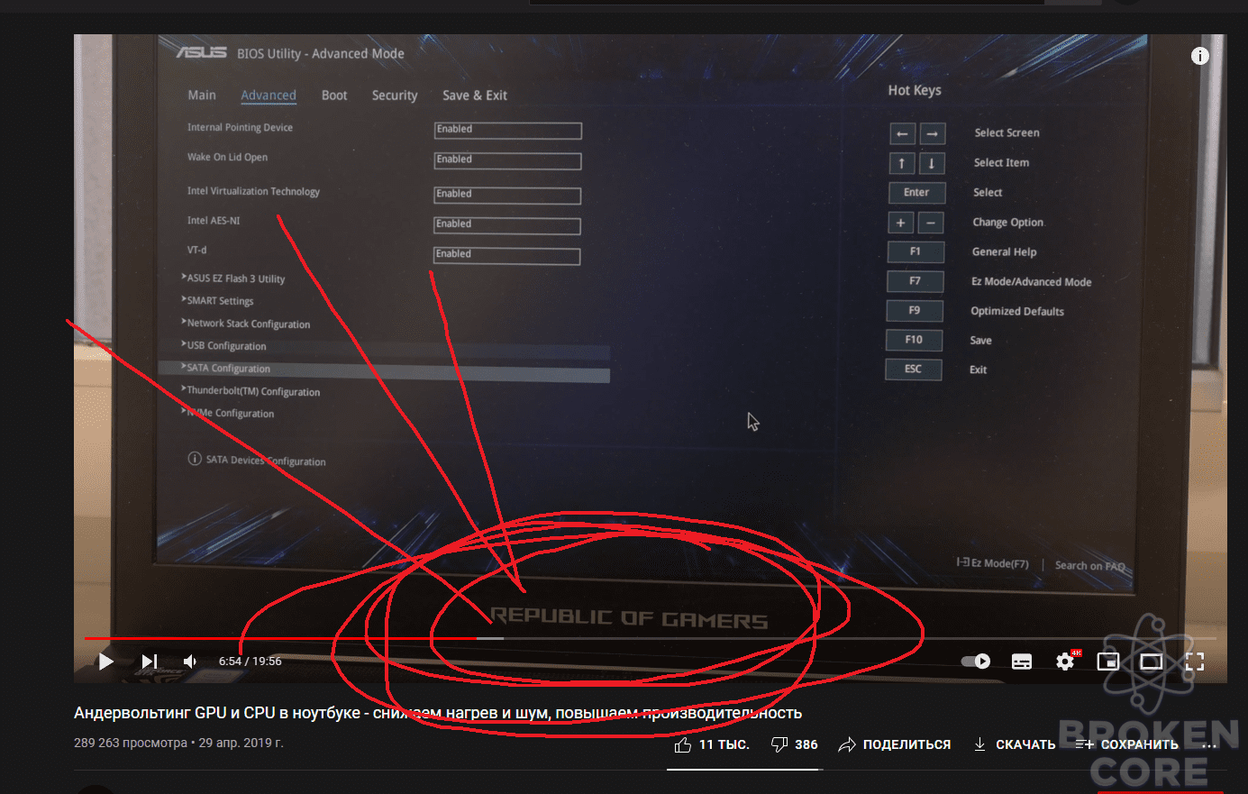

Именно поэтому на ютубе куча гайдов по андервольтингу GPU/CPU на ноутбуках?
В ноутбуках другая компоновка элементов, в ней чип не имеет собственного активного охлаждения(если ноут не игровой), а элементы питания вообще находятся вне корпуса так что температуры НЕМНОГО повыше допустимы. Но выше чем
- это не норма нихуя.

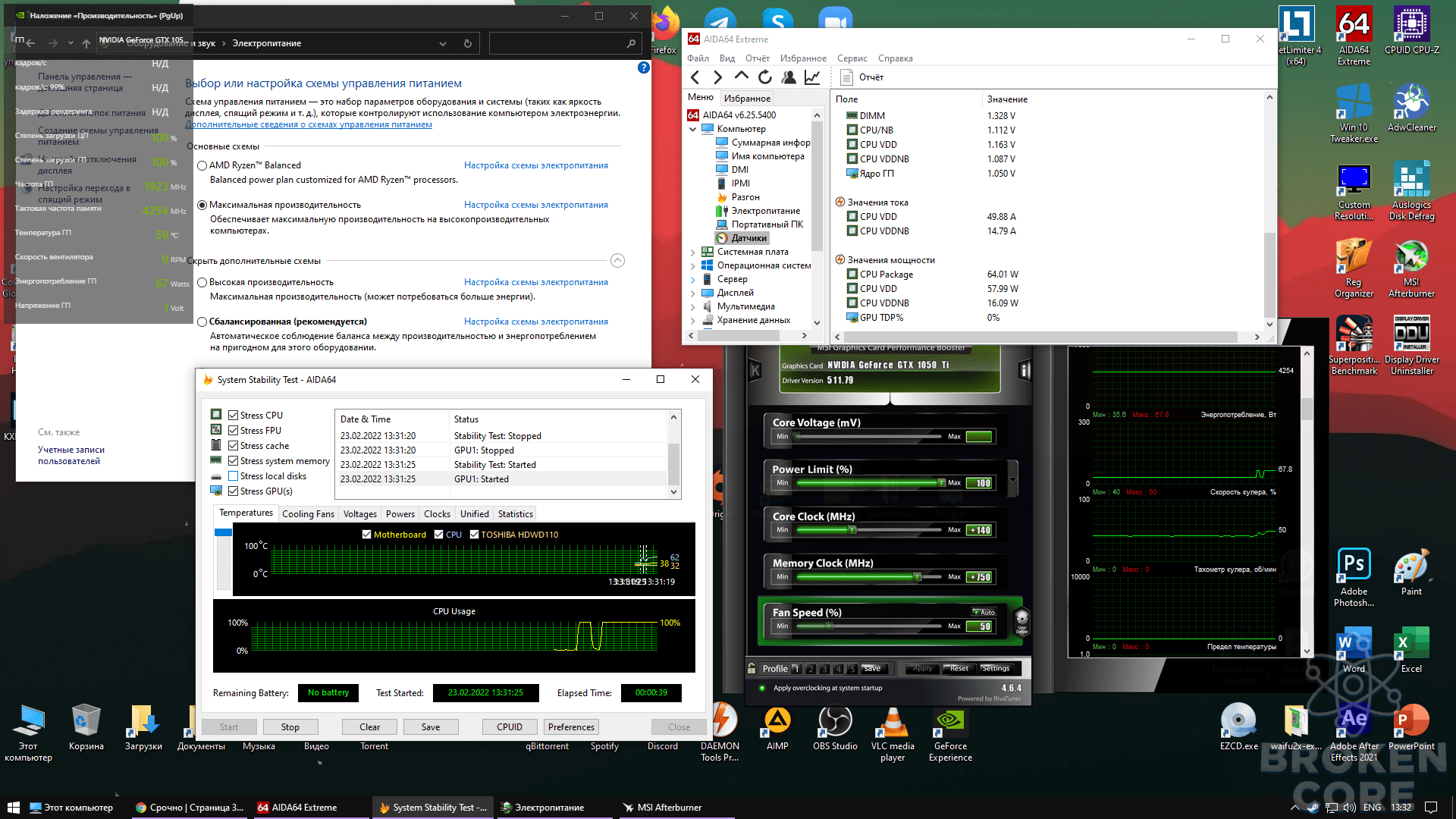

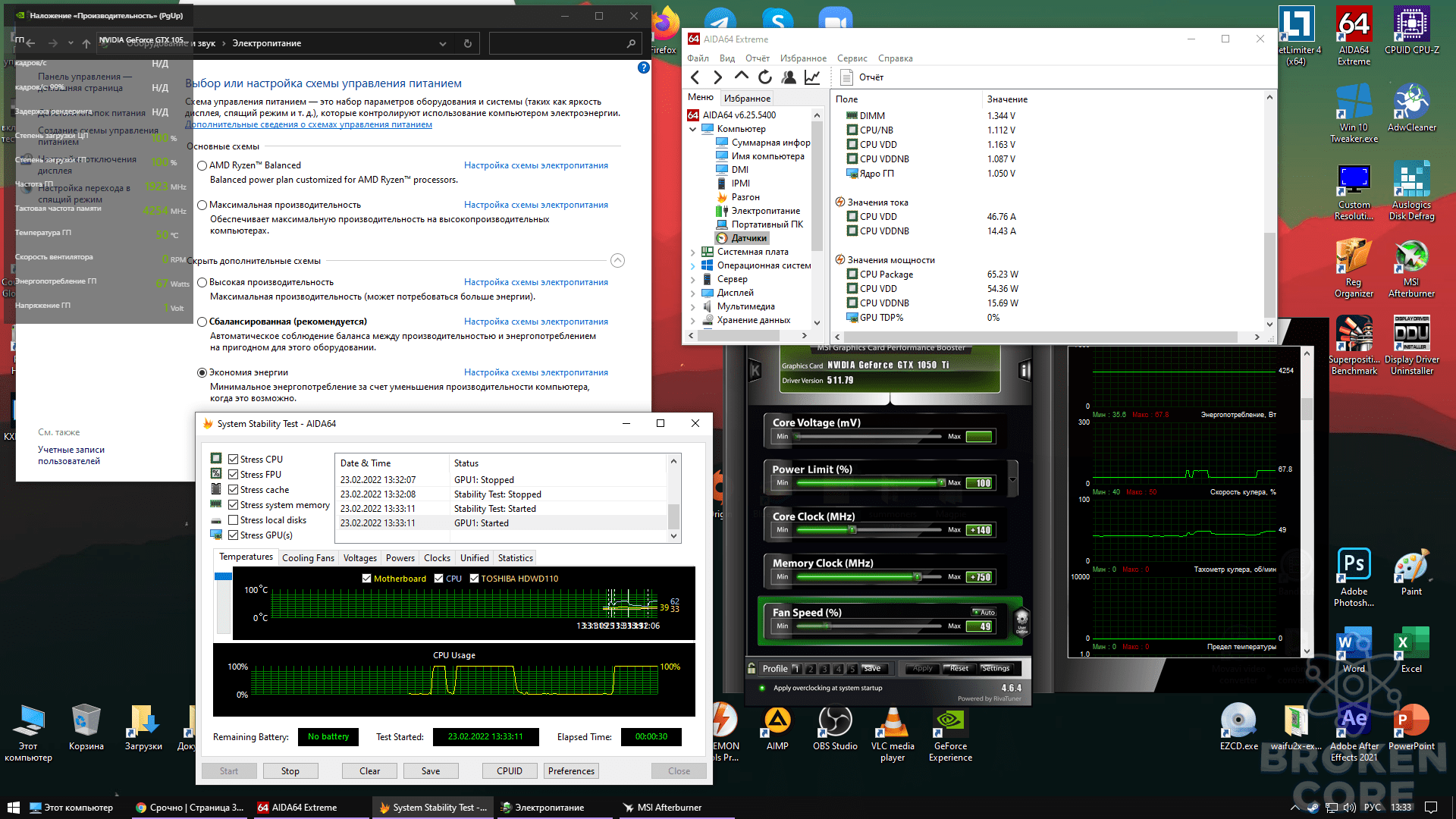

Что я и сделал, в очередной раз доказав свои слова что эти профили не влияют на карточку и потребление. Единственная реально важная вещь которую меняют эти профили это частота процессора, которая не падает даже при простое и небольших нагрузках с профилем макс производительности.
Тест - макс производ.
Тест - экономия энергии
Потребление в простое при экономии -
Потребление в простое без экономии. -
Для тебя слово "подобных" это шутка? Конечно блять есть гайды по андервольтингу ноутбучных cpu/gpu по типу rtx 2070 под i7 8xxx.... в ноутбуках за 120к+ руб. Во всех тех гайдах используются модели не дешевле 800$, либо конкретные модели с амд апу где точно работает райзен мастер, никто не андерклокает 1050ti на ноутбуке блять потому что даже на десктопе в моделях без без доп. питания на этой карте этот функционал недоступен.
